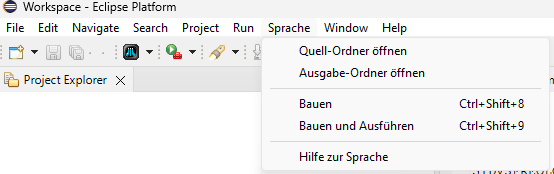

Frage zu Problemen mit Tastenbelegungen in WUDSN IDE
https://github.com/peterdell/wudsn-ide/issues/10
Die Standardtastenbelegung für "Compiler/Compile" ist Strg+Umschalt+9 und für "Compiler/Compile und Run" ist es Strg-Umschalt-0.
Diese Tastenkombinationen stammen aus der Zeit, als ich noch mit meiner Amiga 500-Tastatur arbeitete.
In neueren Windows-Versionen wurde berichtet, dass diese Bindung aufgrund von Konflikten mit nativen Windows-Funktionen nicht funktioniert.
Phaeron berichtete über ähnliche Probleme im Zusammenhang mit Altirra: "Dies ist wahrscheinlich auf eine ärgerliche Voreinstellung in Windows zurückzuführen, bei der Strg+Umschalt+0 standardmäßig an eine Taste zum Umschalten zwischen Eingabesprachen gebunden ist. Es scheint, dass dies unter Windows 10 dazu führt, dass der Emulator nur das Zeichenereignis empfängt, aber nicht das Tastendruckereignis, was dazu führt, dass stattdessen eine normale 0 eingegeben wird. Sie können dies sehen, wenn der HOSTKEYS-Protokollierungskanal aktiviert ist. Die entsprechende Einstellung befindet sich unter Einstellungen > Geräte > Eingabe > Erweiterte Tastatureinstellungen > Tastenkombinationen für Eingabesprachen unter Windows 10 bzw. im Kontrollfeld für Textdienste und Eingabesprachen in früheren Versionen.
Ein Vorschlag war, stattdessen die Standard-Eclipse-Tastenbindung zu verwenden, die lautet:
F11 und Ctrl-F11 unter Windows (wäre OK)
Fn-Cmd-F11 und Shift-Fn-Cmd-F11 auf einem MacBook Pro (3 oder sogar 4 Tasten wegen Fn, aber Fn-Cmd-F11 ist nahe an Ctrl-Shift-0)
Andere Standards:
F8 (Ausführen in vielen Umgebungen inkl. Altirra)
F5 (Debuggen in Visual Studio, aber bereits durch "Refresh" in Eclipse, Browsern, etc. belegt, nicht möglich)
Anfrage:
Bevor ich etwas ändere, würde ich gerne euere Erfahrungen und euer Feedback hören
Hattet ihr dieses Problem in der Vergangenheit unter Windows oder anderen Betriebssystemen? Hat z.B. "Kompilieren/Compiler und Ausführen" nicht funktioniert, wenn ihr die Tastaturbelegung verwendet haben?
Habt ihr die Tastenkombination in der Vergangenheit neu konfiguriert?
Welche Bindung würdet ihr bevorzugen (bitte gebt auch euer Betriebssystem an)?
Bitte kommentiert hier oder direkt im Github Issue.
Vielen Dank für Ihre Unterstützung, Peter.
Hallo Peter,
komischerweise nutze ich diese Funktionstasten zum Assemblieren eher garnicht - vielleicht wegen der 3 Tasten, da geht es mit der Maus schneller. Daher ist mir das noch nicht aufgefallen.
Ein F8 und shift-F8 erscheint mir sinnvoll.
Gruß, Ralf

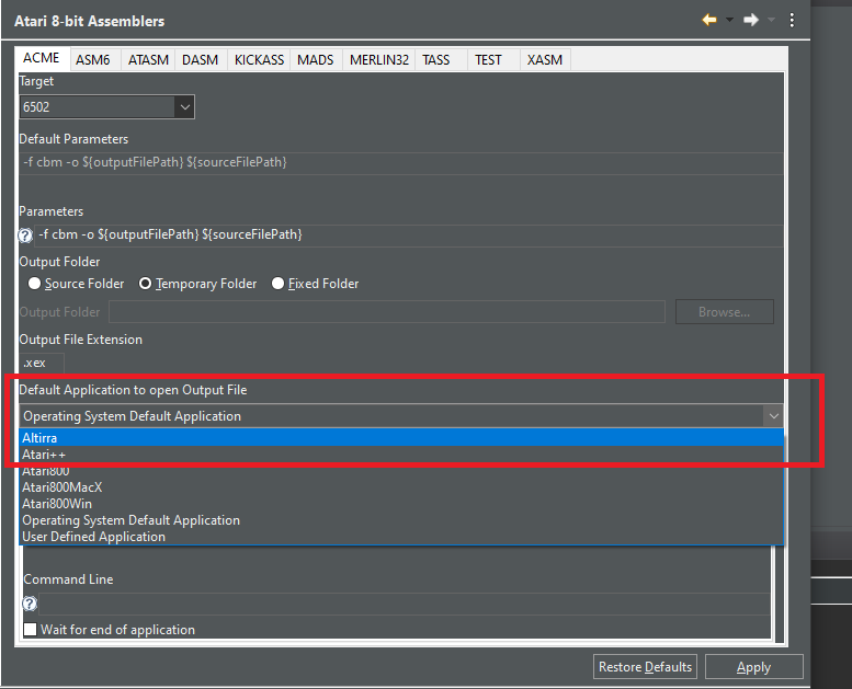

JAC! schrieb:
- Hattet ihr dieses Problem in der Vergangenheit unter Windows oder anderen Betriebssystemen? Hat z.B. "Kompilieren/Compiler und Ausführen" nicht funktioniert, wenn ihr die Tastaturbelegung verwendet haben?
Ja, habe auf meinen PCs mehrere (menschliche) Sprachen installiert, somit funktioniert Shift-Control-0 unter WUDSN nicht. In der Vergangenheit habe ich das jedesmal, wenn ich WUDSN auf einem neuen PC eingerichtet habe, umgeändert, aber zuletzt war ich zu faul und nutze jetzt die Maus.
Welche Taste es wird, ist mir letzlich egal, ich würde mich aber freuen, wenn es auf dem Mac und PC gleich/sehr ähnlich wird.

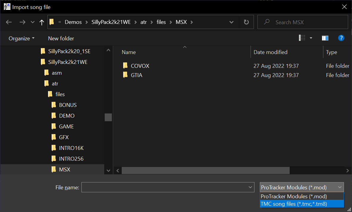

Gibt es eigentlich eine Möglichkeit in die WUDSN-IDE eigene Plug-Ins einzubetten, z.B. einen Konverter Goat-Tracker (.sng)<->RasterMusicTracker (.rmt) und wenn ja, wie?
WUDSN IDE basiert auf Eclipse und Eclipse selbst ist im wesentlichen genau das: Ein Rahmen in den man eigene Plugin-s einbettet. WUDSN IDE selbst implementiert keine Konvertierung, sondern ist das Bindeglied das eine Benutzerschnittstelle für bestehende Funktionen bietet. Für das Abspielen / Konvertieren von Atari Music, verwendet die IDE "https://github.com/asma-atari-org" und für C64 Music "https://sourceforge.net/projects/jsidplay2/".
Wenn den Java Code für .snd => .rmt hast, ist es recht einfach das als Plugin einzubinden. Evtl. wäre es in diesem Fall aber sinnvoller, die Möglichkeit aus ".sng" zu importieren, direkt in den Raster Music Tracker zu integrieren. So wie er auch ".mod" und ".tmc" importieren kann.
Danke für die Antwort. Der RMT ist zwar mittlerweile quelloffen, aber ich glaube, den Import direkt dort einzubauen traue ich mir nicht zu.
Muss das Plugin eine Java-Anwendung sein? Oder gehen auch .exe-Anwendungen?
Für WUDSN muss es Java sein. Und wenn Du den C/C++ Code hast, kann ich das sicher auch in RMT reinbringen. Wobei eine standalone sng2rmt.exe jetzt auch nicht das Schlechteste wäre. So kann man es auch in Skripte einbauen.
Leider kein C/C++. Ist bisher kompiliertes Basic. Muss mich dawohl mal reinfuchsen, was es gerade an kostenlosen Entwicklungsumgebungen (außer gcc) gibt.
Java finde ich mit den x-Versionen unschön, habe Panik, dass ich mir mit einer Installation meine wudsn-Installation ruiniere.
Erstmal werde ich an meiner Standalone-Version weiterbasteln. Ist derzeit ohnehin nur ein noch nicht funktionsfähiger Notenkonvertierer, die ganzen Trackerkommandos und Instrumente sind darüber hinaus noch viel mehr Arbeit.

Kann man das eigentlich irgendwo ändern, dass im Menü nicht so ein Sprachwirrwarr herrscht? Bei mir gibt es jetzt File, Edit Navigate, Search, Run, Sprache(!), Window, Help.
Und unter Sprache dann:
Quell-Ordner öffnen
Ausgabe-Ordner öffnen
Bauen 😲
Bauen und Ausführen 😮
Hilfe zur Sprache
Moin!
Der Sprach-Wirrwarr ist mir gar nicht so aufgefallen... aber ja, der existiert.
Bei mir sieht das Menü aber ganz anders aus:
Ich test immer auf English daher ist mir das nicht aufgefallen.
Das WUDSN Plugin hat Deutsch und English drin. Eclipse selbst standardmäßig nur Englisch.
Es gibt mehrere Möglichkeiten:
- Deutsch nachinstallieren (Language Pack, muss ich raussuchen)
- Eclipse in English starten: Parameter " -nl en_US " in dem Link ergänzen, der "eclipse.exe" startet
Ich schau mir beides mal und und melde mich.

Das ist bei meiner älteren WUDSN auch genau so bei mir wie in Deinem Screenshot. Ist erst bei der aktuellen Variante so.
Super. Das hört sich gut an.
Hat natürlich keine Eile, weil auch mit den etwas seltsam gewählten deutschen Begriffen klar ist, was gemeint ist und die Erzeugung von Programmen auch mit der jüngsten WUDSN weiterhin funktioniert. 😀
Und nochmal Danke für die Änderung des Tastaturshortcuts. Endlich wieder auf Tastendruck "bauen". 😉
Manuelle Lösung und geplante Automatisierung hier: https://github.com/wudsn/wudsn-ide/issues/16
Update: Der Windows Installer ist nun angepasst und installiert auch die deutschen Übersetzungen für Eclipse. Damit sollte auf einem deutschen Windows alles passen. Wer auf einem deutschen Windows trotzdem Englische Übersetzungen möchte, kann das über das Setzen Umgebungsvariable "WUDSN_LANGUAGE" auf den Wert "en" übersteuern. Die Installer für Linux und macOS muss ich noch anpassen.

Mit meiner alten WUDSN-IDE (1.7.0.201812230044) klappt das Debugging hervorragend.
patjomki schrieb:
JAC! schrieb:
Hab ich mit einer sauberen Neuinstallation getestet. Ich kann das nach nicht reproduzieren. Geht direkt, auch wenn der Ausgabeordner "%TEMP% ist.
Ich hoffe, auch mit der deutschen Installation? 😂 Übrigens, finde die Bezeichnung "Bauen und Ausführen" immer noch sehr irritierend. Fand "Kompilieren und Ausführen" irgendwie treffender.
Also ich habe gerade noch einmal neu unter Windows 11 64-Bit installiert. Es wird nicht debugged.
Hast Du in den Einstellungen Altirra als Standardanwendung eingestellt? Falls nicht kommt beim Start auch eine Info Meldung, dass Breakpoints nicht gehen werden.
"Description Resource Path Location Type
Breakpoints will be ignored because the application 'Operating System Default Application' does not support passing source level breakpoints. HelloWorld.asm /Atari800 Unknown Problem"
Das war's. Vielen vielen Dank.
Stand auf: "Standardanwendung des Betriebssystems"
Jetzt klappt es mit dem Debuggen.
Freue mich, nun endlich wieder auf Tastendruck "Bauen und Ausführen" zu können (Ctrl-Shift-9).

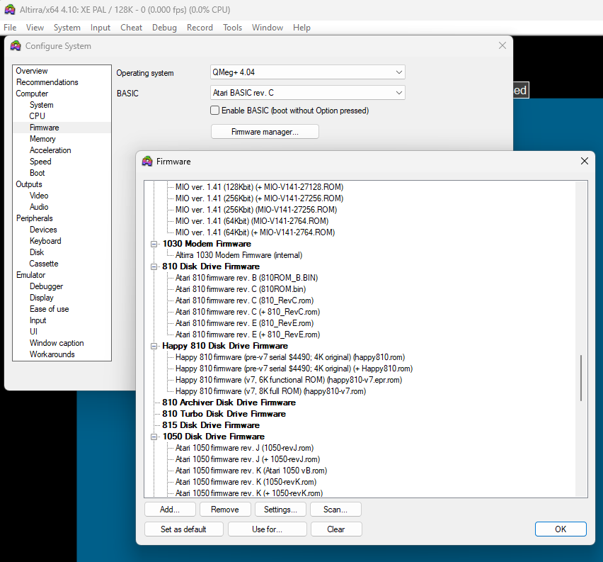

Ich habe da ne Frage:
Für mein Projekt "BIOS" (Peter, Du erinnerst Dich? ) habe ich ein kleines Assemblerprogramm welches vor dem Inhalt des OLD-OS
eingefügt wird.
Wenn ich auf assemblieren + starten klicke, bekomme ich die Fehlermeldung, das dieses ROM nirgends zugewiesen ist.
Da es ein OS ROM wird, soll Altiirra mit diesem gestartet werden.
Also muss da irgendwo festgelegt werden, das BIOS.rom als OS ROM für Altirra verknüpft ist.

Meinst Du diesen Bereich? - über "Add" können neue ROMs eingebunden werden.
ja genau, das hatte ich auch gefunden und es funktioniert!
Danke!
